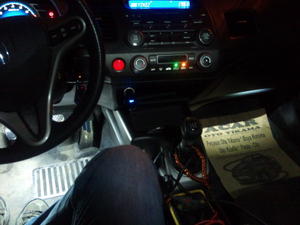

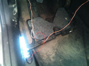

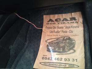

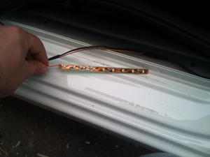

Arkadaşlar bugün epey bir zamandan sonra projemi uygulamaya başladım,
Işıklandırma işlerine başlayacağım zaman ne yazıkki benim kapı eşiğindeki yazı da arızalanmıştı onu da aradan çıkarayım dedim ve işe başladım, önce kapı eşiğini onardım o su almış ve ledler çürümüş bu nedenle ledleri değiştirmem gerekti onu hallettim sonra iki tane üzerinde 9 le olacak şekilde ayarladığım şerit ledlerden bir şoför ve bir de yolcu tarafı için hazırladım. Sonrası resimlerde.

hocam bitmiş gece resminide görsek cok hos olurdu. paspaslara kadar aynı kullanıyoruz ztech :) sigortada hangi renklerdeki kablodan alınmış aydınlatma onuda yazabilirseniz cok memnun kalıcam yapmak isteyenlerede faydalı olur boylece
Sınırda
  • İleti: 173
Ynt: İLAVE İÇ AYDINLATMA YAPMAYI PLANLIYORUM YARDIM?
« Yanıtla #15 : Mart 11, 2014, 05:42:45 ÖS »
direksiyon altında ki sigorta panosunda 7 numaralı 7.5 amperlik sigortadan aldım enerjiyi...
